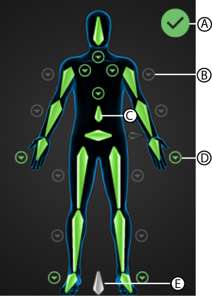

メインの Character ビューは、HumanIK ノードを biped の各ボーンの配置を示す概略配置にレイアウトします。このビューでは、キャラクタの構造をマッピングするビジュアル ツールが提供され、スケルトン定義のステータスについてのフィードバックが提供されます。
Character ビュー A.検証ステータス B.リーフ ロール ボーンへ C.必要なボーン D.他のビューへ E.リファレンス

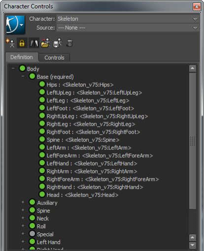

関連するボディ パーツまたは IK エフェクタに従ってグループ化されたリスト内のすべてのボーンが表示されます。このビューを使用することで、スケルトン定義の概要がわかり、複数の異なるノードに割り当てられたボーンの名前を表示することができます。Character ビューの場合と同じ方法を使用して、Name Match ビューにボーンをマッピングすることができます。
