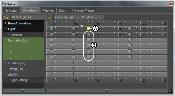

  1. 1 つのフレームに設定されているすべてのキーフレームを移動するには、最上部のキーフレームをドラッグします。同じフレームに設定されているアニメートされたプロパティのすべてのキーフレームがそれに合わせて移動します。これは Transport Controls ウィンドウで 1 つのキーフレームを移動するのと同じです。
    Dopesheet ウィンドウ A.一番上のキーフレームをドラッグ。B.同じフレームに設定されているすべてのキーフレームが、ドラッグする最上部のキーフレームに合わせて移動。

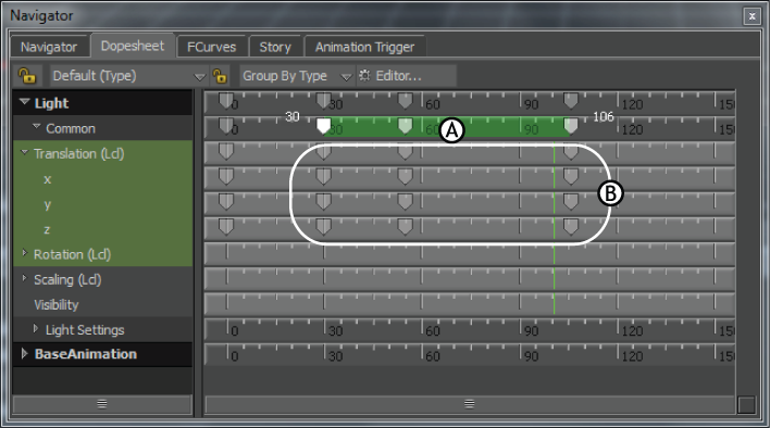

  2. キーフレーム領域を選択すれば、より多くのキーフレームを移動させることもできます。
    Dopesheet ウィンドウ A.キーフレーム領域をドラッグし、多数のキーフレームをオフセット。B.同じフレームに設定されているすべてのキーフレームが、ドラッグするキーフレーム領域に合わせて移動。

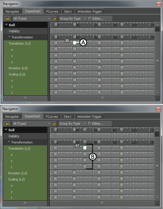

特定のプロパティのキーフレームを移動するには:
  1. プロパティ名に対応するタイムライン上のキーフレームをドラッグします。
    Dopesheet ウィンドウ A.移動のキーフレームをドラッグ。B.Translation プロパティのキーフレームだけが移動。
    これにより、同じフレームに設定されたそのプロパティのすべてのキーフレームが移動します。

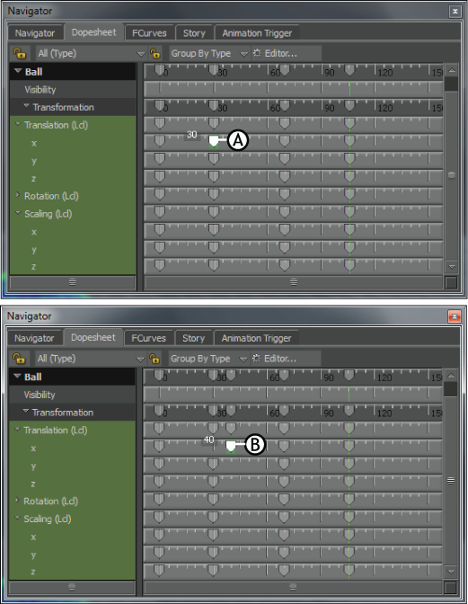

  2. Translation x のようなメイン プロパティの一部に対応するタイムライン上のキーフレームをドラッグします。
    Dopesheet ウィンドウ A.移動 x のキーフレームをドラッグ。B.Translation プロパティのキーフレームだけが移動。
Translation x プロパティに設定されたキーフレームのタイミングだけが変更されます。
