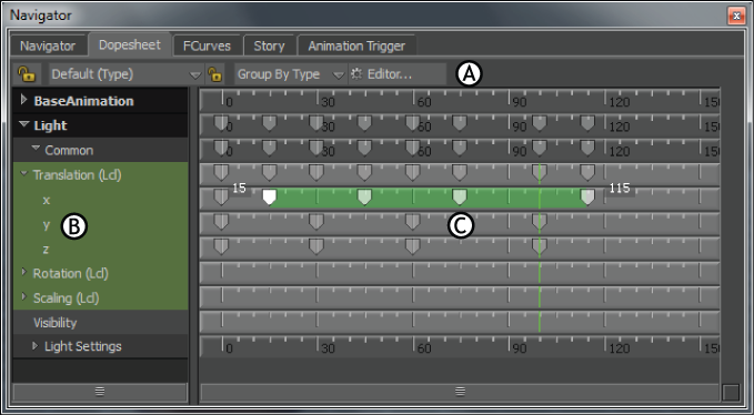

Dopesheet ウィンドウ
Dopesheet ウィンドウでは、カレント シーンで選択したオブジェクトのすべてのキーフレーム アニメーションを表示し、キーフレームの移動、コピー、切り取り、貼り付けによって、アニメーションを編集できます。
Dopesheet ウィンドウは、Transport Controls の Action タイムラインの展開ビューで、選択したオブジェクトのアニメートされたプロパティすべてのキーフレームを表示できます。
Dopesheet ウィンドウ A.Dopesheet のプロパティ オプション B.Dopesheet ウィンドウのプロパティ リスト C.Dopesheet のタイムライン領域
