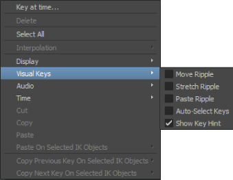

Visual Keys
Visual Keys メニューのオプションでは、タイムラインと Action タイムライン上の視覚的キーフレームのオプションを設定します。
Visual Keys メニュー
オプション 説明
Move Ripple キーフレームまたはキーフレーム領域をオフセットしたとき、選択解除されたキーを水平方向に押し出します。オフにすると、選択解除されたキーはオフセット時に固定されます(既定)。
Stretch Ripple キーフレーム領域をストレッチする場合、選択解除されたキーをストレッチに応じて水平方向に移動します。オフにすると、選択解除されたキーはストレッチ時に固定されます(既定)。
Paste Ripple キーフレーム領域を貼り付けるとき、選択解除されたキーは水平方向に移動します。オフにすると、選択解除されたキーは貼り付け時に固定されます(既定)。
Auto-Select Keys オンの場合、カレント タイムコードに最も近い視覚的キーフレームが自動的に選択されます。
Show Key Hint アクティブ化すると、特定のキーフレームがカラーで表示されます。Full Body キャラクタ キーイング モードで設定されたキーフレームは、最上部が赤で表示されます。Body Part キャラクタ キーイング モードで設定されたキーフレームは、最上部が緑で表示されます。Selection キャラクタ キーイング モードで設定されたキーフレームは、モノクロです。「コントロール リグのキーフレーム操作を行う」を参照してください。無効にすると、Story ウィンドウで設定されたキーフレームを除いて、すべてのキーフレームの外観は同一です。
注: 全体がカラーのキーフレームは、Story ウィンドウのクリップに関連したものです。

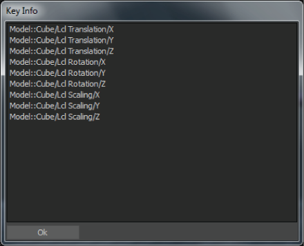

Key Info
キーフレームを右クリックすると、コンテキスト メニューに Key Info オプションが表示され、Key Info ウィンドウを開くことができます。Key Info ウィンドウには、選択したキーフレームに関する情報が表示されます。
Key Info ウィンドウ
