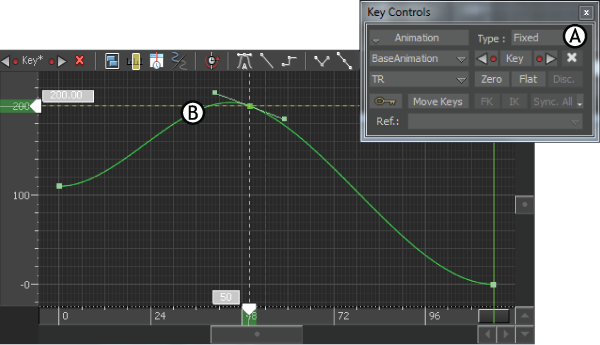

Angle 設定は、Stepped、Linear、または Fixed 接線モードがアクティブのときのみ表示されます。
A.Fixed 補間を選択 B.選択したキーフレームの接線を 20 度のオフセットで表示
