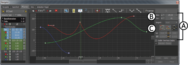

FCurves Options ペインのオプションは、FCurves ペイン内で選択したカーブ、編集モードを変更することができます。
Value、Time、Tangent の各オプションでは、接線ハンドルを調整したり、キーフレームを時間とフレームに基づいて変更したりすることができます。これらのオプションは、選択したファンクション カーブやキーフレームに適用されます。
FCurves ウィンドウ A.FCurves Options ペイン B.Value 設定と Time 設定 C.Tangent 領域
