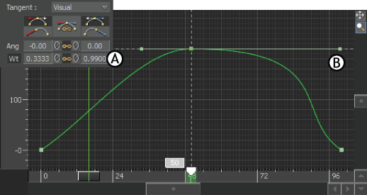

カーブのウェイト付けの変更 A.Weight 設定は 0.333 と 0.990、B. 右側の接線のウェイト付けが変更される
