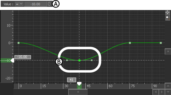

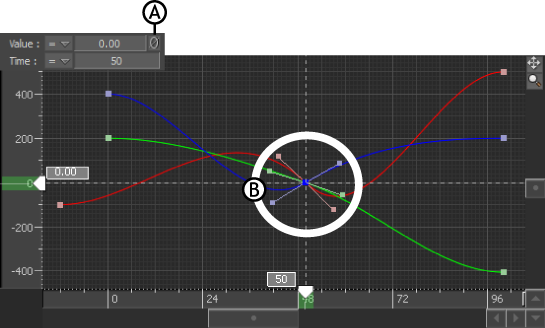

Value 設定と Time 設定(次の図の A および B)では、指定した値や時間を加算、減算、乗算することによってキーフレームを編集できます。これによって、アニメーションを変更せずに選択したキーフレームのオフセット処理ができます。
A.Value 設定 B.Time 設定

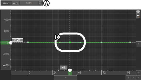

次の図では、イコール(=)オプションが選択されており、Value フィールドには 0 (ゼロ)が指定されています。これによって、選択したキーフレームが次の図のようにフラットに表示されます。
A.カーブの選択した値が反映された Value フィールド B.FCurves ペインで選択されているキーフレーム
