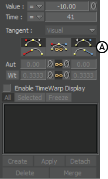

Tangent 領域のオプションを使って、選択したキーフレームの接線の値を設定できます。Tangent 領域の設定は、選択した接線オプションに応じて変わります。

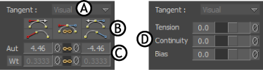

Tangent 領域 A.Tangent メニュー B.Flat、Discontinuity、Break オプション C.Angle および Weight 設定 D.TCB 設定
Classic モードで TCB 接線オプションがアクティブのとき、Tangent 領域には Dynamic Editor の設定と同じように Tension、Continuity、Bias 設定が表示されます。「TCB 補間設定」を参照してください。

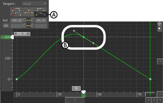

Auto 補間モードをアクティブにすると、2 つの Flat ボタンを使って、選択したキーフレームの左右の接線ハンドルをフラットにします。また、Flat ボタンをクリックすると、補間オプションが Auto から Fixed へ切り替わります。
Tangent 領域 A.Set Flat Left (User)ボタン B.Set Flat Right (User)ボタン
Set Flat Left (User)ボタンはキーフレームの左側の補間に影響を与え、Set Flat Right (User)ボタンはキーフレームの右側の補間に影響を与えます。
また、Break/Unbreak 接線オプションを無効にすると、1 つの Flat ボタンをクリックするだけで、左と右の両方の接線がフラットになりますが、1 つの接線のみです。
たとえば、右の Flat ボタンは、右の接線ハンドルを水平方向にフラットにします。
Flat ボタンを使用 A.Set Flat Right (User)ボタンがアクティブになる B右側の接線ハンドルがフラット化される

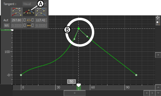

Auto 補間モードをオンにすると、2 つの Discontinuity ボタンを使って、左右の接線の向きを直前または次のキーフレームにできます。
Tangent 領域 A.Set Discontinuity Left (Auto)ボタン B.Set Discontinuity Right (Auto)ボタン
Set Discontinuity Right (Auto)ボタンをクリックすると、右の接線ハンドルの向きが次のキーフレームになります。同様に、Set Discontinuity Left (Auto)ボタンをクリックすると、左の接線の向きが直前のキーフレームになります。
Flat ボタンを使用 A.Set Discontinuity Right (Auto)ボタンがアクティブになる。B.右の接線ハンドルの向きが次のキーフレームになる。

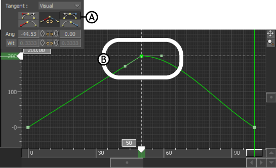

また、Break/Unbreak 接線オプションを無効にすると、1 つの Discontinuity ボタンをクリックするだけで、左と右の両方の接線に影響を与えます。Break/Unbreak 接線オプションをアクティブにすると、1 つの Discontinuity ボタンをクリックしたとき、1 つの接線だけにしか影響を与えません。
