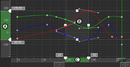

VK Ripple をオンにし、同時に、コンテキスト メニューの VK Ripple オプションをオンにすると、選択したキーフレームの緑色のバーをドラッグしたとき、選択領域外のキーフレームも時間が進められます(次の図の A および C)。
VK Ripple の使用 A.垂直軸に沿った緑のバー B.グレーのボックス C.水平軸に沿った緑のバー
選択したキーフレームをドラッグするのにグレーのボックスを使用した場合、キーフレームは VK Ripple オプションがオフであるかのように動きます。
たとえば、キーフレーム領域の終了点でキーを前に進めるには、VK Ripple をオンにして、水平軸または垂直軸上の視覚的キーフレームを使用して選択範囲を右にドラッグします。
