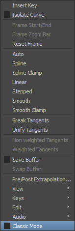

Classic モードの FCurves ペインを表示するには、FCurves ペインで右クリックし、コンテキスト メニューから Classic Mode を選択します。

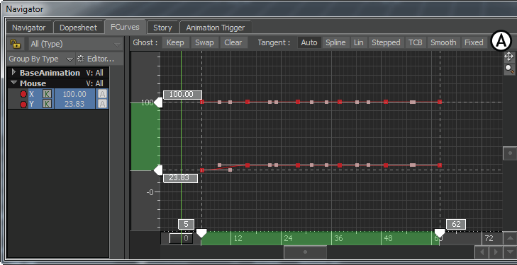

Classic モードの FCurves ペインおよびクラシック ツールバーのオプションは、次の図のとおりです。
Classic モードの FCurves ペイン A.クラシック ツールバーのオプション
