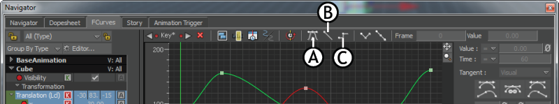

既定では、MotionBuilder によって、ファンクション カーブの傾斜や補間が自動的に管理されます。Auto、Linear、Step の各 Tangent オプションでは、キーフレーム間の補間値を手動で変更して、アニメーションを修正できます。この 3 つの Tangent オプションは、Normal モードの FCurves ペイン上に表示されます(次の図を参照)。
FCurves ペインの Tangent オプション(法線モード)A.Auto B.Linear C.Step

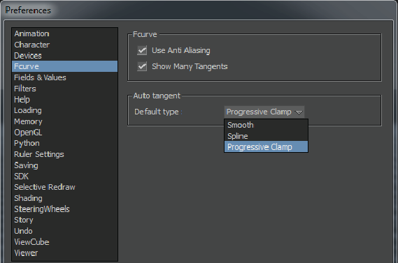

Auto 補間モードでは、前後のキーの補間に基づいて、Auto キー タイプの接線が自動調整されます。この接線への影響は、FCurve の Preferences ウィンドウで選択可能な Auto タイプによって決まります。
Preferences ウィンドウに表示される Auto tangent の既定のタイプ
次の表では、Auto tangent の既定のタイプについて説明します。
Auto tangent の既定のタイプ説明
Progressive Clamp既定の Auto タイプです。包括的な Auto キー タイプである Progressive Clamp は、Spline、Clamp、Flat·の各動作を併せ持っています。このキー タイプの特徴は次のとおりです。
  • 時間の影響を受けない
  • イーズイン と イーズアウトのある Clamp
  • 補間に過不足のある Flat

Classic Mode での実行中に FCurves ウィンドウ ツールバーの Stepped オプションをクリックすると、Set Keys to Constant Normal オプションと Set Keys to Constant Next オプションが表示されます(図の B および C)。
Tangent オプション A.Stepped オプションがアクティブB.Set Keys to Constant Normal オプション C.Set Keys to Constant Next オプション

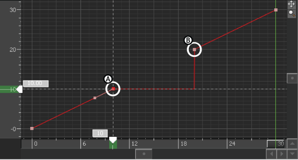

このオプションをオンにすると、Stepped 補間は、次のキーフレームまで、選択したキーフレームの値を維持します。
Stepped 補間 A.選択したキーフレーム B.次のキーフレーム

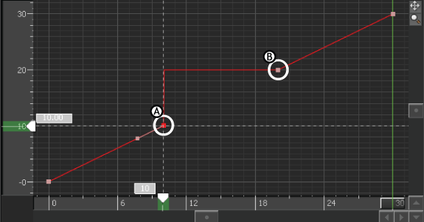

このオプションをオンにすると、Stepped 補間は、選択したキーフレームと次のキーフレーム間で次のキーフレームの値を維持します。
Step Next 補間 A.選択したキーフレーム B.次のキーフレーム
