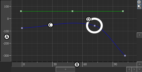

プロパティの値は、垂直軸に沿って表示されます。時間は、水平軸に沿って表示されます。
カーブの傾斜によって、各値の間の変化の速度が決まります。たとえば、傾斜が急な場合は値が急速に変化したことを表し、傾斜がなだらかな場合は値が時間をかけてゆっくり変化したことを表します。
FCurves ウィンドウの軸 A.垂直軸は値の変化 B.水平軸は時間の変化 C.ファンクション カーブ D.キーフレーム

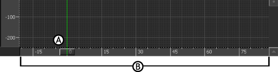

FCurves タイムラインの水平軸上の値は、FCurves ウィンドウの時間の進行を表示し、カレント テイクに対するカレント ファンクション カーブの位置を示します。両方の軸によって、選択したキーフレームとキーフレーム領域が示されます。
FCurves ペインのタイムライン インジケータは、Transport Controls ウィンドウにある Action タイムラインのタイムライン インジケータに準じています。アクション タイムラインには、カレント テイクの長さも表示されます。「タイムを選択する」を参照してください。
FCurves ウィンドウ A.FCurve タイムライン インジケータ B.FCurve 時間軸
