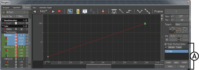

FCurves ウィンドウの TimeWarp ペインがアクティブ状態になっていると、すべての変更(編集、選択、キーフレーミングなどの操作)は、選択したファンクション カーブの TimeWarp カーブに適用されます。
A.TimeWarp ペイン
TimeWarp ペインには次のオプションとボタンがあります。
TimeWarp ペインをアクティブにして、選択したファンクション カーブのタイムワープ カーブを表示します。
シーン内のすべての TimeWarp カーブを表示します。
FCurves Properties ペインで選択したプロパティの TimeWarp カーブを表示します。
All または Selected を選択するまで、カレント タイムワープ リストを固定します。
既定では、TimeWarp カーブを作成するまで TimeWarp リストは空の状態です(「TimeWarp カーブを作成する」を参照)。
新しいカーブは TimeWarp ペインにリストされ、"Tn"という番号が付けられます。n は TimeWarp カーブの参照番号です。名前は FCurves ペインで最後に選択したオブジェクトに基づいています。何も選択されていない場合、カーブは番号が付けられて "No Name" という名前になります。

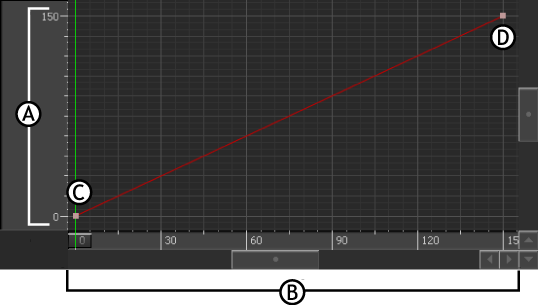

TimeWarp モードでは、オリジナル タイムコードがタイムワープ タイムコードによってグラフ表示されます。垂直軸はオリジナル アニメーションの時間値を表し、水平軸は TimeWarp アニメーションの時間値を表します。
A.Y 軸はオリジナル アニメーションの値 B.X 軸は TimeWarp アニメーションの値 C.開始時間 D.終了時間
