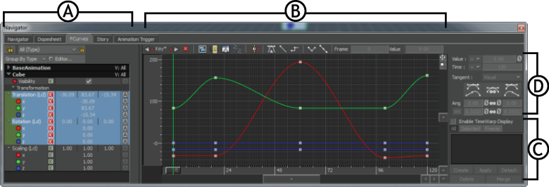

FCurves ウィンドウ A.FCurves Properties ペイン B.FCurves ペイン D.FCurves Options ペイン C. TimeWarp ペイン
