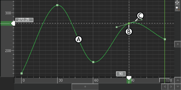

Auto 補間を持つファンクション カーブには接線があり、これによりキーフレームの両側にあるカーブの傾斜を変更することができます。接線の角度とウェイト付けを変更すると、補間が変更されます。
FCurves ウィンドウ A.Auto 補間を持つファンクション カーブ B.キーフレーム C.接線
Auto 補間を持つキーフレームを設定すれば、FCurves ウィンドウでキーフレームをドラッグするか、Dynamic Editor と FCurves ウィンドウの設定を使用することにより、その接線を編集できます。
接線の動作は、Auto 補間の 3 つのモード(Progressive Clamp、Spline、および Smooth)の唯一の相違点です。詳細については、「Auto 補間」を参照してください。

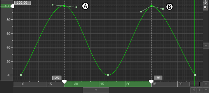

角度が 0 の接線はフラットです。FCurves ウィンドウで、フラットな接線は完全に水平に表示されます。フラットな接線により、補間が多すぎたり少なすぎたりしないように調節することができます。
FCurves ペイン A.フラットな接線を持つキーフレーム。B.1 つのフラットな接線を持つキーフレーム。C.フラットな接線を持たないキーフレーム。
接線が水平になるように、常に接線をドラッグにすることもできますが、もっと素早くフラットな接線を作成する方法があります。Key Controls ウィンドウの Flat ボタンを使用すれば、フラットな接線を持つキーフレームを設定できます。Progressive Clamp モードの Auto 補間を使用したキーフレームの設定を選択できます。これにより、隣り合うキーフレームにほぼ同じ値がある場合、キーフレームの接線はフラットになります。また、キーフレームを選択して、FCurves ウィンドウの Tangent 領域の Flat ボタン、または Dynamic Editor の Auto 補間設定Flat Left および Flat Right ボタンのいずれかをクリックすることもできます。

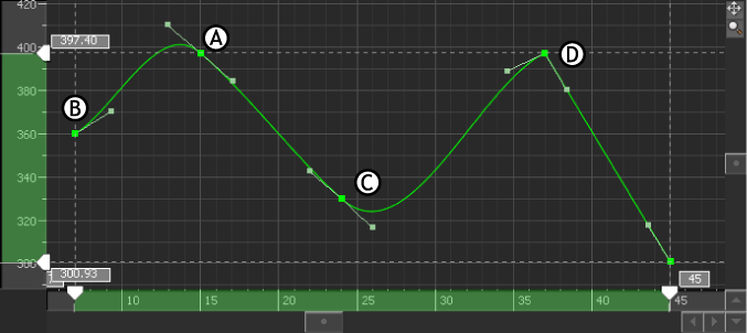

不連続な接線は前後のキーフレームを直接ポイントします。
Key Controls の Discontinuity (Disc.)ボタンをクリックすれば、不連続な接線を持つキーフレームを設定できます。また、キーフレームを選択して FCurves ウィンドウの Tangent 領域Discontinuity ボタン*、または Dynamic Editor の Auto 補間設定 の *Discontinuity Left および Discontinuity Right ボタンのいずれかをクリックすることもできます。
FCurves ペイン A.不連続な接線を持つキーフレームB.前のキーフレーム C.次のキーフレーム D.分割された不連続な接線を持つキーフレーム

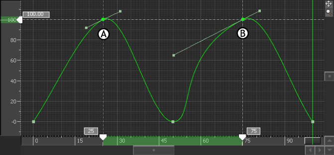

接線を伸ばしたり短くしたりすることにより、カーブの円弧を変更することができます。これはウェイト付けと呼ばれます。接線をウェイト付けすることにより、接線の角度を変更するだけでは作成できないカーブを作成することができます。詳細については、「Weight 設定」を参照してください。
FCurves ペイン A.ノーマル接線 B.ウェイト付けされた接線
分割された接線
各キーフレームには左の接線と右の接線があります。接線が分割されていなければ、左右の接線は必ず直線になります。接線が分割されていれば、それらを異なる角度で操作することができます。
FCurves ペイン A.分割されていない接線 B.分割された接線
