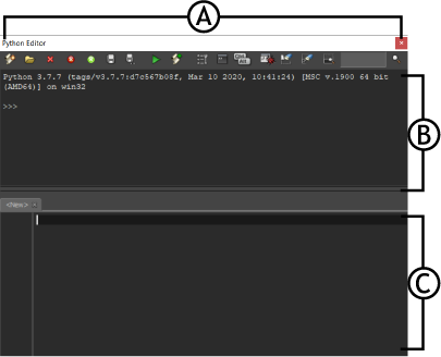

Python Editor ツールは、ツールバー、インタラクティブ コンソール、作業領域で構成されています。
Python Editor: A.ツールバー B.インタラクティブ コンソール C.作業領域
Python Editor ウィンドウのサイズを変更するには、ウィンドウの任意のコーナーまたは境界をドラッグします。「Python プリファレンス」では、作業領域のタブに[x] (閉じる)ボタンを表示するかどうかなど、その他のオプションをいくつか設定することができます。
