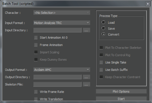

Batch Tool スクリプトをクリックします。
Batch Tool スクリプト
