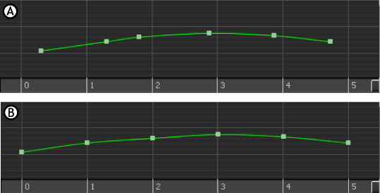

Plot On Frame
Activate Plot On Frame をオンにすると、指定したフレーム レートに基づいてデータが再びサンプリングされ、データが正確なフレーム上に確実にプロットされます。アニメーションのフレームごとにキーフレームが設定されます。
テイクが正しいフレーム上で開始または終了しない場合、テイクの開始直前または終了直後のフレームからサンプリングします。該当するフレームに最も近いフレーム上でプロットを開始、終了します。

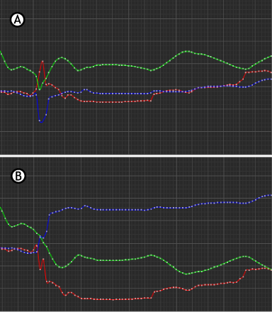

たとえば、Plot On Frames がオンのときのプロット前(A)とプロット後(B)のアニメーション カーブを示しています。開始のタイム コードは 0、終了のタイム コードは 5 です。プロット後、キーフレームがアニメーションの各フレーム上に正しく設定されています。
Plot on Frame A.プロットする前のオリジナルのカーブ B.Plot on Frame を使用してプロットした後のカーブ

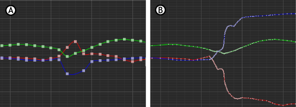

Gimbal Killer オプションはジンバル ロックの影響を補正する場合に選択します。それには、回転ファンクション カーブにキーフレームを追加します。この追加したキーフレームによって、大きな回転の変化があるときにキーフレーム間の補間で生じる急激な反転や振動が補正されます。ジンバル ロックは、アニメーションをモデルのスケルトンにプロットするときに最も多く起こります。
Gimbal Killer _A._オリジナルのカーブ _B._Gimbal Killer の適用後

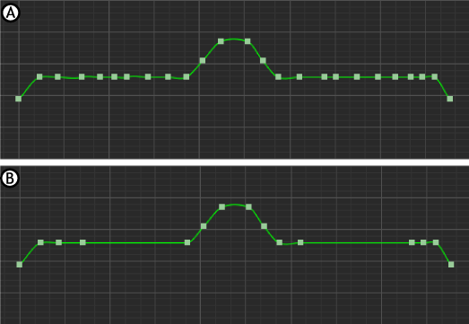

Constant Key Reducer
余計なキーフレームを除去することによりキーフレーム数を削減します。キーフレーム数を削減すると、ファイル サイズが小さくなります。既定では、このフィルタはオンに設定されています。
たとえば、次の図は Constant Key Reducer フィルタの適用前(A)と適用後(B)のファンクション カーブを示しています。(B)では、フィルタが適用され、ファンクション カーブによって使用されていた余計なキーフレーム数を削減しています。
Constant Key Reducer A.オリジナルのカーブ B.Constant Key の適用後

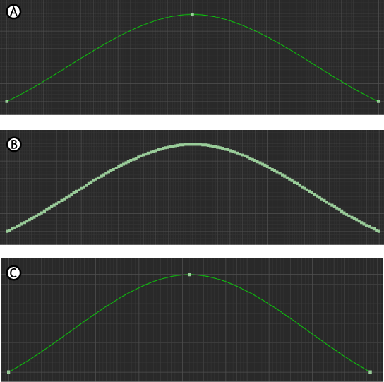

Smart Plot
キーフレームを追加せずに、キーフレーム アニメーションをプロットできます。たとえば、多数のレイヤ上で設定したキーフレームをマージするとき、このオプションは有効です。Smart Plot を使用すると、キーフレームをそれ以上追加せずにキーフレーム レイヤをマージでき、オリジナルのキーフレーム アニメーションの編集を簡単に続行できます。
たとえば、キーフレームが 3 つあるファンクション カーブを Smart Plot を使用せずにプロットすると、多数のキーフレームが追加されてしまい、キーフレームが多すぎて簡単に編集できなくなります。これに対して、Smart Plot を使用してプロットした場合、作成されるアニメーションのキーフレームは前と同じ 3 つのままです。
キーフレーム アニメーション A.オリジナルのキーフレーム B.Smart Plot を使用せずにプロットされたキーフレーム C.Smart Plot を使用してプロットされたキーフレーム

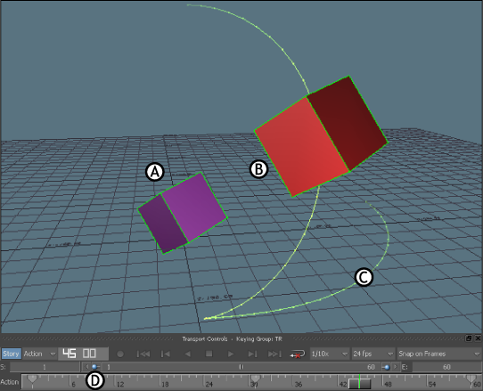

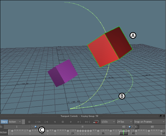

たとえば、Cube_source が左に回転した後、上方に移動したとします。この場合のアニメーションは、フレーム 0、30、60 の 3 つのキーフレームから構成されます。
Cube1 は Parent/Child コンストレイントにより Cube_source に接続され、2 つの円弧運動で Cube_source の傍らに移動します。Cuve 1 にはキーフレームは設定されず、Cube_source に対してだけ設定されます。
Parent-Child コンストレイントを使用したアニメーション A.Cube_source B.Cube1 C.Cube1 のカーブしたアニメーション軌跡 D.フレーム 0、30、60 で Cube_source に設定されたキーフレーム

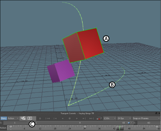

このアニメーションを Increase Fidelity を使用せずに Smart Plot でプロットすると、フレーム 0、30、60 のキーフレームが両方の立方体にプロットされますが、Cube 1 はオリジナルのアニメーションを維持するためにさらに多くのキーフレームを必要とするため、アニメーションの軌跡が変化します(次の図の B を参照)。
Increase Fidelity を使用せずにプロットされたアニメーション A.Cube1 B.変更された Cube1 の軌跡 C.Cube1 にプロットされた 3 つのキーフレーム
アニメーションのプロット時、Increase Fidelity オプションをオンにすると、ファンクション カーブを修正してオリジナルのアニメーションを維持するために、移動値付きのキーフレームが設定されます(次の図の B を参照)。
Increase Fidelity を使用してプロットされたアニメーション A.Cube1 B.オリジナルのアニメーションと同様の Cube1 の軌跡 C.Cube1 にプロットされたキーフレーム(オリジナルのアニメーションを再作成する)

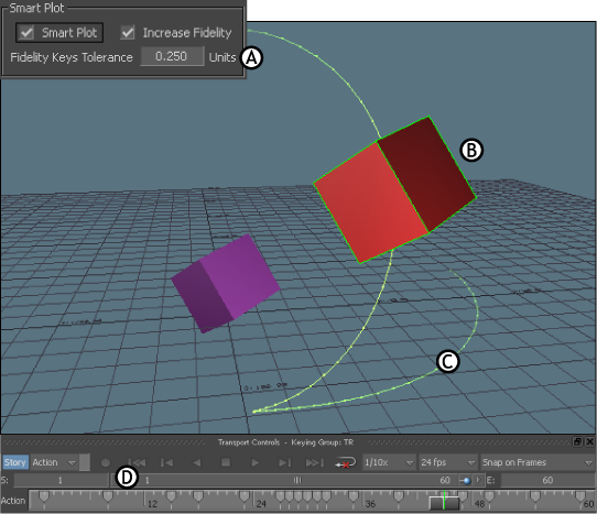

たとえば、次の図では、Fidelity Keys Tolerance フィールドに 0.25 が設定されています。これは既定の設定です。この設定でプロットすると、Cube 1 に多くのキーフレームが設定され、オリジナルのアニメーション パスを再現します。ただし、あまり多数のキーフレームを使いたくない場合もあります。
プロット A.Fidelity Keys Tolerance フィールドB.Cube1 C.オリジナルのアニメーションと同様の Cube1 の軌跡 D.Cube1 にプロットされたキーフレーム(オリジナルのアニメーションを再作成する)

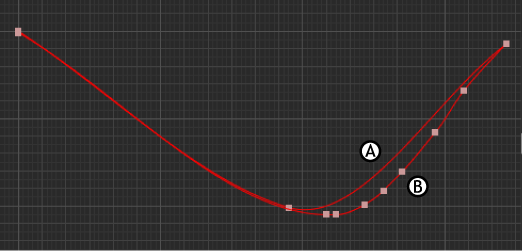

FCurves ウィンドウを使用しても、アニメーションを比較できます。たとえば、次の図の A と B に示すアニメーションの X 軸の回転ファンクション カーブを比較します。
FCurves ウィンドウ A.Fidelity Keys Tolerance フィールドが既定値(0.25)に設定されている Cube1 の回転ファンクション カーブ B.Fidelity Keys Tolerance フィールドが既定値(10.0)に設定されている Cube1 の回転ファンクション カーブ
