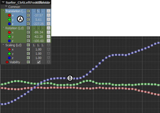

たとえば、次の図は、立方体の移動ファンクション カーブにテイクをプロットした結果を FCurves ウィンドウに表示したものです。
マーカーの移動ファンクション カーブにプロットされたテイク A.選択した移動ファンクション カーブ B.表示されたアニメーション ファンクション カーブ
