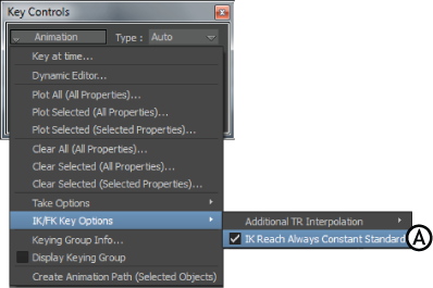

IK/FK Key Options メニューにより、IK および FK キーフレームの設定に適切なプリファレンスを選択できます。Additional TR Interpolation オプションまたは IK Reach Always Constant Standard オプションのいずれかを選択できます。
IK/FK Key Options説明
Additional TR InterpolationAdditional TR Interpolation オプションにより、IK または FK キーフレームに Translation および Rotation プロパティの平坦な接線または不連続な接線を設定できます。
IK Reach Always Constant StandardIK キーフレームまたは FK キーフレームを設定すると、Translation プロパティ、Rotation プロパティ、および Reach プロパティがキーフレーム設定されます。Reach に設定される補間は、常に Stepped です。
Additional TR Interpolation オプションを選択した場合、結果は Key Controls の Type メニューで選択した補間タイプによって異なります。
Key Controls A.Animation メニュー B.Type メニュー C.Additional TR Interpolation オプション

IK Reach Always Constant Standard オプションを使用すると、Stepped Step または Stepped Step Next のどちらかの補間を選択できます。
Key Controls A.IK Reach Always Constant Standard

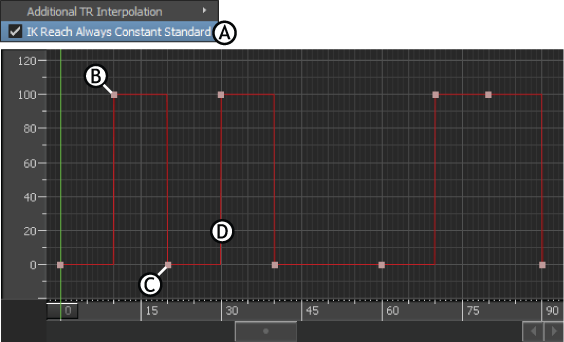

IK Reach Always Constant Standard オプションが有効であれば、設定した IK または FK キーフレームの Reach プロパティには必ず Stepped Step 補間が適用されます。このオプションは既定でオンです。
FCurves ウィンドウの Reach T プロパティのファンクション カーブ A.IK Reach Always Constant Standard がアクティブ B.IK キーフレームの値が 100 C.FK キーフレームの値が 0 D.すべての Stepped 補間が常に Stepped Step

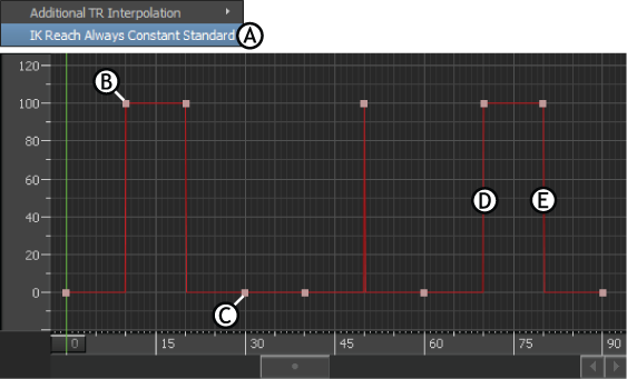

IK Reach Always Constant Standard オプションが無効であれば、設定した FK キーフレームには Reach プロパティに Stepped Step 補間が適用されますが、IK キーフレームには Stepped Step Next 補間が適用されます。
FCurves ウィンドウの Reach T プロパティのファンクション カーブ A.IK Reach Always Constant Standard が無効 B.IK キーフレームの値が 100 C.FK キーフレームの値が 0 D.FK キーフレームの補間が Stepped Step E.IK キーフレームの補間が Stepped Step Next

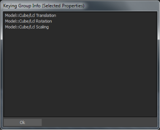

Keying Group Info オプションを開くと Keying Group Info ダイアログ ボックスが表示されます。このダイアログ ボックスには、選択したキーイング グループの一部であるキーフレームに関する情報が表示されます。
