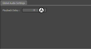

Global Audio settings を表示するには、Scene Browser で Audio ルート フォルダをクリックします。
Global Audio settings には、Playback Delay 設定が表示されます。
シーン内のオーディオ クリップの再生を遅延させ、サウンドとアニメーションをシンクさせるには、Playback Delay 設定を使用します。アニメーションの処理速度がサウンドとのシンクに問題を引き起こしている場合、遅延を行う必要があります。
Global Audio Settings A.再生の遅延
