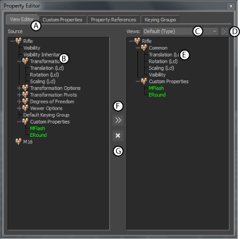

View Editor ペイン
View Editor ペインでは、Properties ウィンドウ内のオブジェクトの現在のビューをカスタマイズして、オブジェクト タイプごとにプロパティの複数のカスタム ビューを作成することができます。これらのビューは、自動的に保存されます。
Properties Editor A.View Editor ペイン B.Source 領域 C.View メニュー D.View Options ボタン E.View 領域 F.Add ボタン G.Remove ボタン
