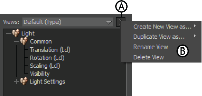

View Options ボタンをクリックすると、ビューの作成、複製、名前変更、および削除のオプションが含まれたメニューが表示されます。
View Editor ペイン A.View Options ボタン B.View オプション メニュー
新しいカスタム ビューを作成できます。3 種類のビューを作成できます。次の表は、作成または複製できる 3 種類のビューについて説明したものです。
| Local View | 選択したオブジェクトのみのカスタム ビューを作成または複製できます。 |
| Object Type View | 選択したオブジェクト タイプのカスタム ビューを作成または複製できます。たとえば、Light1 のカスタム ビューを作成すると、選択するすべてのライトに同じビューが含まれます。 |
| Global View | すべてのオブジェクトのカスタム ビューを作成または複製できます。たとえば、Light1 のカスタム ビューを作成すると、選択した立方体に同じビューを使用できます。 |
View メニューで選択したビューを複製します。
View メニューで選択したカスタム ビューの名前を変更できます。
View メニューで選択したカスタム ビューを削除します。
