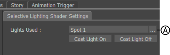

Asset リストにアクセスするには、フィールドの隣にある Asset リスト ボタン()を使用します。
Asset 選択リスト A. ボタン

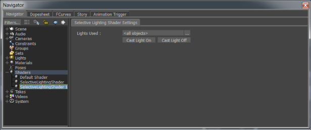

Asset リスト ボタンをクリックすると、シーンに追加されているものに対応するアセットがすべて表示されます。
シーンで使用されているアセット

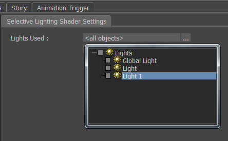

Tree/List オプションでは、Asset リストの表示方法をどちらにするかを選択します。
Tree を選択すると Asset リストがツリー階層形式で表示され、アクティブ/非アクティブを指定するチェック ボックスがあります。List を選択すると、選択したオブジェクトの Asset リストが、リスト形式で表示されます。ツリー表示とは異なり、リスト表示では選択したオブジェクトのみが表示されます。

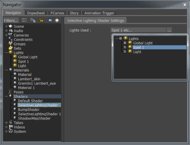

Asset 選択リストから項目を選択するには
  1. (Asset リスト)ボタンをクリックします。
    Asset 選択リスト A. ボタン
    Asset リストが表示されます。ここには、選択しているアセットに適合するアセットが含まれています。たとえば、Lights Used Asset リストを使用している場合、シーンで使用されているライトがすべて表示されます。
    シーンで使用されているアセット
  2. 選択したい各アセットに対応するオプションをアクティブにします。
    注:
    リストに含まれる項目をすべて選択する場合は、ルート フォルダの隣にあるオプションをアクティブにします。たとえば上の図では、ルート フォルダは Lights フォルダになっています。

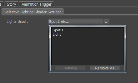

Asset リストから項目を削除するには
  1. Asset フィールドをダブルクリックします。
    割り当て済みのアセットがすべて含まれたリストが表示されます。
  2. リストから削除する項目を選択します。
  3. Remove をクリックします。
