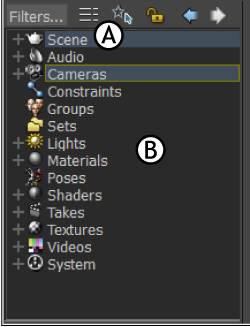

Navigator ウィンドウの Scene Browser の Asset リスト内には、シーンのすべてのアセットが、シーン(Scene フォルダ)をルートとした階層に、アセット(Asset フォルダ)ごとにアルファベット順で表示されます。
Scene フォルダは、Asset リストの上部に表示され、シーン内のすべてのアセットを階層構造で格納しています。
ツリー内の Scene フォルダの下には、追加したアセットごとに別個の Asset フォルダが表示されます。Asset フォルダはアルファベット順のリストに編成されています。シーンに追加されていない一部のアセットは、フォルダがリストに表示されません。
A.シーン フォルダ B.アセット フォルダ

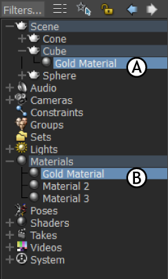

Viewer または他のウィンドウでアセットを選択したとき、Asset リストは Scene フォルダおよび該当する Asset フォルダの両方で選択したアセットを表示します。たとえば、 次の図は、Scene と Materials フォルダの両方で、選択した Gold Material というマテリアルを表示しています。
A.選択したマテリアルが Scene フォルダに表示されるB.Gold Material は Materials フォルダにも表示される
