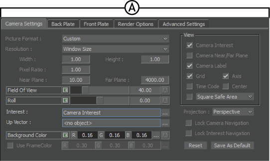

設定がさらに分かれているアセットもあります。たとえば、Cameras アセットの Asset Settings 領域は、Camera Settings、Front Plate、Back Plate、Render Options、および Advanced Settings の 5 ペインで構成されます。
Camera アセット用の Navigator ウィンドウ内のアセット設定領域A.5 つのカメラ ペイン
