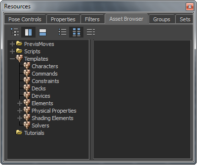

Asset Browser には Resources ウィンドウからアクセスするか、メイン メニューで Window > Asset Browser を選択してアクセスします。
レイアウトおよび表示の環境設定は Asset Browser で選択できます。レイアウト オプションはフォルダやアセットの表示方法を決定し、表示オプションは選択したフォルダの内容を別のペインにどのように表示するかを決定します。
