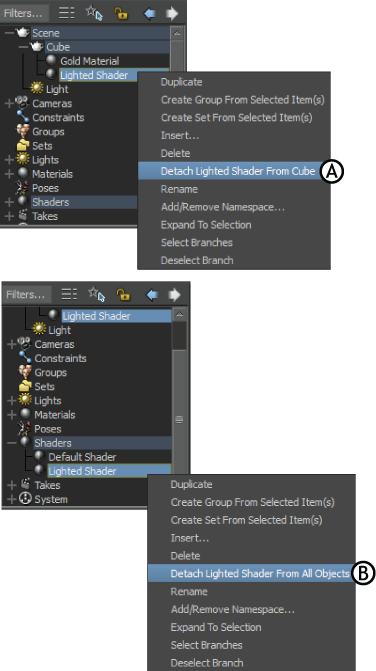

マテリアル、テクスチャ、シェーダを設定したモデルまたはその他のアセットからすべてのアセットをデタッチします。このメニュー項目は、選択したアセットと右クリックした位置によって異なります。
Scene フォルダ内のマテリアル、テクスチャ、またはシェーダを右クリックして、そのアセットをその親からデタッチします。たとえば、立方体(Cube)にアタッチされたシェーダを右クリックした場合、シェーダを立方体(Cube)からデタッチするかどうかを確認する項目がコンテキスト メニューに含まれます。
専用フォルダ内のマテリアル、テクスチャ、またはシェーダを右クリックして、アタッチされたすべてのオブジェクトから選択したものをデタッチします。たとえば、Shaders フォルダ内のシェーダを右クリックするとメニュー オプションが表示され、アタッチされたすべてのオブジェクトからシェーダをデタッチできます。
A.アセットからアタッチ解除 B.すべてのオブジェクトからアタッチ解除

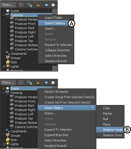

右クリックしたカメラを現在のカメラにします。この項目は、Cameras フォルダ内のカメラを右クリックしたときのコンテキスト メニューに表示されます。
フォルダを右クリックすると、アセット リストにフォルダを追加できます。アセット リストを再編成するには、アセットをフォルダにドラッグします。
たとえば、カスタム カメラを別フォルダにできます。それには、Cameras フォルダを右クリックしてコンテキスト メニューから Insert Folder を選択します。新しいフォルダは Asset フォルダの名前を継承します。フォルダの名前を変更するには、フォルダを右クリックしてメニューから Rename を選択します。
A.Cameras グループに追加されたフォルダは、親フォルダの名前(Cameras Folder)を継承している
フォルダを任意のアセット フォルダに追加できます。ただし、Scene フォルダはシーン全体の階層ビューを表示するので、Scene フォルダの下にはフォルダを追加できません。
たとえば、Cameras フォルダを右クリックすると、カスタム カメラを追加できます。一方、Scene フォルダを右クリックするとサブメニューが追加表示され、そこで任意のオブジェクトを追加できます。
Insert

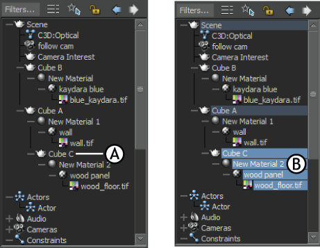

右クリックしたブランチに接続するすべてのアセットを選択/選択解除します。たとえば、立方体を右クリックして Select Branch を選択すると、立方体とその子のアセットを選択できます。
Select Branch A.Cube C を右クリックし、Select Branch を選択。B.Cube C とそのすべての子アセットが選択される。
