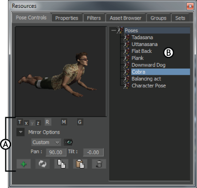

Pose ブラウザでは、選択したキャラクタにペースト可能なすべてのポーズが表示されます。ブラウザには Create、Update、Delete ボタンがあります。
Pose Controls ウィンドウ A.Match オプションと Poseオプション B.Pose ブラウザ
既定では、Pose ブラウザには「Poses」というフォルダが 1 つあります。フォルダを作成し(「Pose コンテキスト メニュー」を参照)、ポーズとフォルダを互いの上にドラッグして各ポーズを編成できます。
必要に応じて、選択したポーズを保存し、キャラクタにペーストするポーズ ライブラリを構築することもできます。Pose ブラウザ内のポーズはすべて、Navigator ウィンドウの Scene Browser 内の Poses グループにも表示されます。
