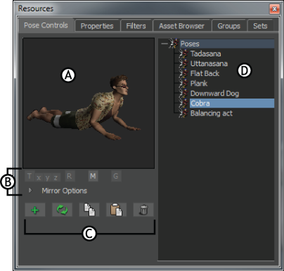

Pose Controls を使用して、キャラクタ(オブジェクト)間または単一のキャラクタにコピー & ペーストできるポーズのライブラリを作成できます。
Pose Controls の各部:A.ポーズのサムネイル B.Match オプション C.ポーズの機能(作成、更新、コピー、ペースト、削除) D.Pose ブラウザ
Pose Controls ウィンドウを表示するには、Window メニューから Pose Controls を選択するか、Pose Controls ウィンドウに表示されるレイアウトを使用します。
