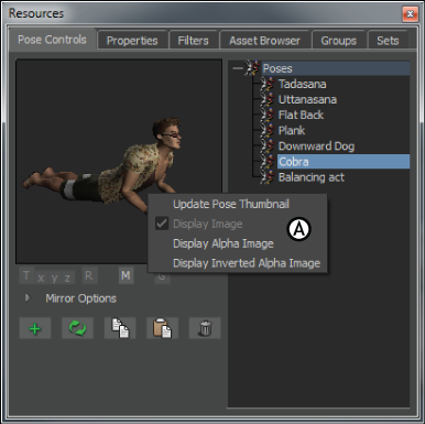

ポーズ サムネールでは、ポーズの作成時にキャプチャされるポーズのスナップショットを確認できます。ポーズの美しさを判断するには、サムネールを右クリックして Display Alpha Image (アルファ イメージ)または Display Inverted Alpha Image (反転したアルファ イメージ)のいずれかを選択します。
Pose コントロール A.サムネールのコンテキスト メニュー
シーンをズームするか、さまざまな角度でパンし、Update をクリックすることによって、(ポーズを変更せずに)サムネールをいつでも更新できます。「ポーズのコンテキスト メニュー」の「Update Pose Thumbnail」を参照してください。

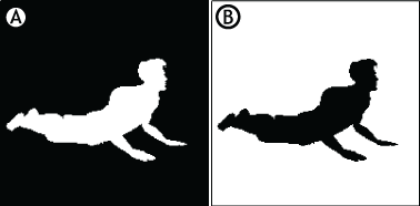

ポーズのサムネイル A.アルファ イメージ B.反転したアルファ イメージ
