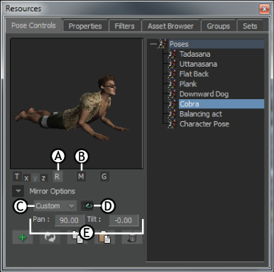

Mirror Plane オプション A.回転が無効 B.ミラーがアクティブ C.ミラー モード メニュー D.ミラー平面の表示/非表示オプション E.Pan 値と Tilt 値

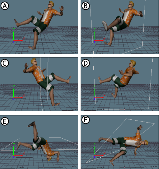

たとえば、以下の図は、各種ミラー平面モードがアクティブのときに、ボディ全体のポーズをキャラクタにペーストしたエフェクトです。以下の図の A のポーズがオリジナルのポーズです。キャラクタの右側は左側にミラーされ、各ミラー平面モードを使用すると、キャラクタの向きが変化します。
Match オプションの Mirror オプションをオンにして、Rotation (R)オプションを無効にすると、Mirror Plane Mode メニューを使用してポーズを鏡像化するプレーンを選択できます。
Mirror Mode メニュー オプション A.オリジナルのポーズ B.自動ミラー モード C.Z-Y 平面 D.X-Y 平面 E.X-Z 平面 F.Pan 値と Tilt 値が 50 のカスタム平面

| Custom | Pan 値と Tilt 値を使用してカスタムのミラー平面を定義できます。 |
Mirror Plane Mode メニューで Custom を選択すると、Pan 値を設定し、グローバル Y 軸を軸にしてミラー平面を回転させることができます。
Mirror Plane Mode メニューで Custom を選択すると、Tilt 値を設定し、グローバル X 軸を軸にしてミラー平面を回転させることができます。
Pan フィールドと Tilt フィールドは、Mirror Plane Mode ニューで Custom オプションを選択した場合にのみ使用できます。

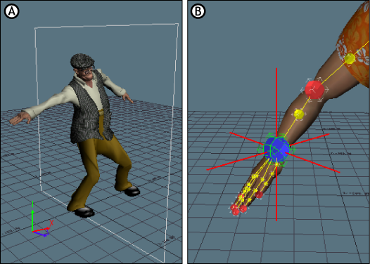

Mirror オプションがアクティブのとき、Mirror Visibility オプションを有効/無効にして、Mirror Plane Mode メニューで選択した 3D ミラー平面の表示/非表示を切り替えることができます。Rotation がアクティブな場合、Mirror Visibility オプションはポーズをマッチさせるよう選択したオブジェクト上に表示される赤いインジケータの表示/非表示を切り替えます。
Mirror Visibility A.Z-Y 平面上にポーズのミラー平面が表示される B.ポーズをマッチさせる右手首エフェクタ上に、赤いインジケータが表示される
