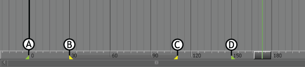

Story ウィンドウで、テイクの長さはタイム レンジと呼ばれます。タイムラインは、各トラック リストの下に表示されます。タイムラインに従ったタイム レンジの表示は、グリーンとイエローのマーカーで表示されます。
A.テイクの開始 B.ズーム バーの開始 C.ズーム バーの終了 D.テイクの終了
| マーカーの色 | 意味 |
| 緑 | テイクの開始時間と終了時間(A と D) |
| 黄 | そのテイクの選択部分(B と C) |
これらのマーカーは、Transport Controls ウィンドウの Start フィールド、End フィールド、および Zoom バーに対応しています。詳細については、「Transport Controls コンテキスト メニュー」を参照してください。
