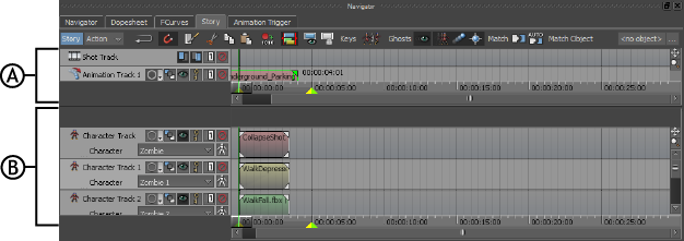

Story ウィンドウでは、ノンリニア エディタのように、タイムラインに沿ってキャラクタ、ライト、カメラ、オーディオ、アニメーションといったさまざまな要素を組み合わせたり操作しながらシーンを組み立てていくことができます。
Story ウィンドウにアクセスするには、メニュー バーで Window > Story を選択します。
Story ウィンドウは Action および Edit タイムラインで構成されています。これらのタイムラインは外観は似ていますが、用途が異なります。例:
これらの 2 つのタイムラインは、Story ウィンドウの左上コーナーにある Story Mode アイコンをクリックして切り替えることができます。
Story ウィンドウ: A. Edit タイムライン、B. Action タイムライン
