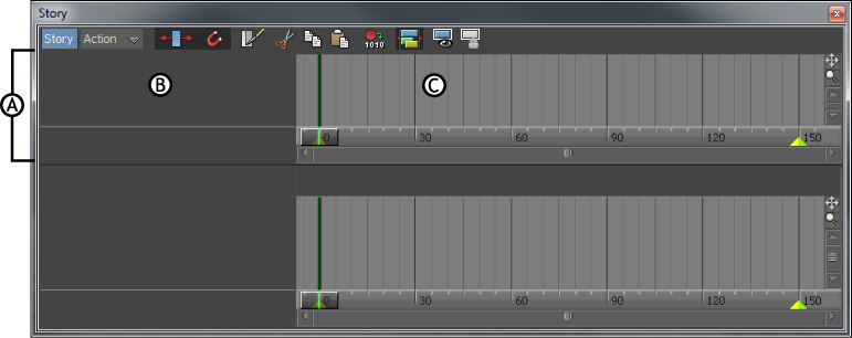

Edit Track リストでは、トラックとカメラ ショットを使用して、タイムラインに従ったカメラ スイッチを作成します。Edit タイムラインは、Action タイムラインに沿って作成されたシーンと連動します。ショット クリップを作成すると、ショット スライダも作成されます。
Edit Track リストには、リスト内のトラックに使用できる各種コントロールと Edit タイムラインがあります。参照:
Story ウィンドウ A.Edit Track リスト B.Edit Track コントロール C.Edit タイムライン
Edit Track リストの結果を再生するには、Story モード メニューから Edit オプションを選択します。詳細については、「Transport Controls」の「Story モード オプションとメニュー」を参照してください。
