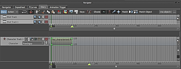

Story ウィンドウのコントロール
Story ウィンドウの上部に並んでいる Story コントロールは、トラック、クリップ、アニメーションの操作に使用します。
Story ウィンドウのコントロール
表示される Story コントロールは、現在何を選択しているかによって異なります。たとえば、Clips および Edit オプションは常に表示されますが、Keys および Ghosts オプションは、Animation、Camera、Animation、または Character トラックが選択されている場合にのみ表示されます。
Shot および Character トラック コントロールを表示している Story ウィンドウ
ここでは、どのクリップを選択しても必ず表示される Story コントロールを紹介します。特定タイプのトラックに固有の Story コントロールについては、Story トラックを参照してください。

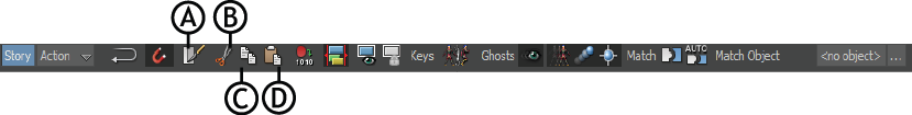

Edit ボタン
クリップを分割、切り取り、コピー、貼り付けできます。
Edit ボタン A.Razor B.Cut C.Copy D.Paste
ボタン機能
Razor選択したクリップを 2 つに分割できます。
注: 選択したクリップが複数のトラックにまたがっていて、それらを同時に分割するには、タイムライン インジケータをクリップの上に移動し、このボタンの代わりにコンテキスト メニューの Razor オプションを使用します。「クリップを分割する」を参照してください。
Cut選択したクリップを削除してメモリに格納します。また、キーボード ショートカットの Ctrl+X キーを使用して、選択したクリップを切り取ることもできます。
CopyCopy ボタンを使用すると、選択したクリップをコピーできます。また、キーボード ショートカットの Ctrl+C キーを使用して、選択したクリップをコピーすることもできます。
Pasteコピーまたは切り取った選択内容を別の位置に挿入します。

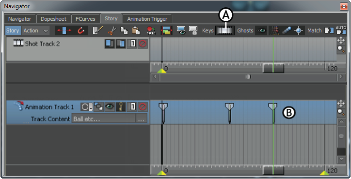

Multiple Clips オプションは、Animation、Camera Animation、Character の各トラックを選択したときに表示されます。
Multiple Clips オプションがアクティブになっているときに、タイムライン インジケータを移動して選択したアセットを変換すると、トラックに従って自動的にクリップが作成されます。クリップは、各キーフレームごとに作成されます。
Story ウィンドウ A.Multiple Clips オプションをアクティブに設定 B.フレーム 0、49、81 のキーフレームにクリップを作成
注:
トラック上のクリップの色は、対応するキーフレームを表します。
Multiple Clips オプションがオフの場合、選択したアセットを変換しても 1 つのクリップだけが作成されます。また、このオプションがオフの場合、クリップは設定したキーフレームを含むように伸びます。
Story ウィンドウ A.Multiple Clips オプションが無効 B.フレーム 0、49、81 のキーフレームを囲むクリップ
タイムライン インジケータをアセットの上に移動させ選択したアセットを再び変換させることで、キー入力のないクリップのコンテンツを変更できます。

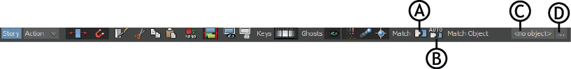

Match コントロール
Match コントロールは、クリップとトラックの間のアニメーションをスムーズにブレンドします。このコントロールによって、選択したクリップを、その前後にあるクリップと一致させることができます。また、最初のクリップを除くすべてのクリップを選択することで、複数のクリップを同時にマッチさせることもできます。
Story コントロール A.Match Options ボタン B.Auto Match オプション C.Match Object フィールド D.Match Object ボタン
Match コントロールは、アニメーション、カメラ アニメーション、またはキャラクタのクリップを選択した時にだけアクティブとなります。詳細については、「クリップを一致させる」を参照してください。
