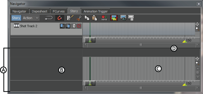

Action Track リスト
Action Track リストは、Edit Track リストの下、Story ウィンドウの下半分にあります。このリストでは、トラックとクリップを使用してタイムラインに従ったアニメーションを構築できます。
アクション トラック リスト内のアニメーションは、Action Track コントロールの設定に応じて、Transport Controls で選択したテイクを無効にするかブレンドします。
Story ウィンドウ A.Action Track リスト B.Action Track コントロール領域 C.アクション クリップ領域 D.サイズ変更バー
Action Track リストの結果を表示するにはStory モード メニューから Action を選択する必要があります(「Story モード オプション」を参照)。

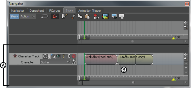

アクション クリップ領域
アクション クリップ領域には、タイムライン、および挿入したトラックとクリップが表示されます。タイムラインに沿ったクリップの追加、スケジュール、ブレンドができます。
Story ウィンドウ A.Action Track リスト B.アクション クリップ領域
アクション クリップ領域内で操作するには、ズームする場合は[Ctrl]キーを押しながらドラッグし、スクロールするときは[Shift]キーを押しながらドラッグします。また、アクション クリップ領域内でクリックして[A]キーを押すことですべてのクリップをフレームすることも、[F]キーを押して選択部分をフレームすることもできます。タイム レンジの変更については、「Story ウィンドウのタイム レンジ」を参照してください。
