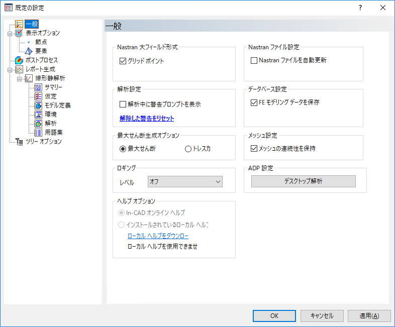

一部のプログラム設定はグローバルです。すべてのモデルの動作に影響します。チュートリアルの作成時点では次の既定の設定が有効になっています。チュートリアルの手順の有効性を確保するには、下に示す設定を維持する必要があります。これらの設定にアクセスするために、まず Autodesk Inventor Nastran の環境に入ります([環境] Autodesk Inventor Nastranの順に選択)。次に、[Autodesk Nastran]リボン タブで、[システム][既定の設定]の順に選択します。
注: 次の既定の設定リストは包括的ではありません。リストで省略された項目は、クイック スタート チュートリアルの設定や結果に重要な影響はありません。箇条書きリストに含まれていない項目については、既定の設定またはユーザがカスタマイズした設定を保持できます。
  • [一般]:
    • [Nastran 大フィールド形式] [グリッド ポイント] – オン
    • [Nastran ファイル設定] [Nastran ファイルを自動更新] – オフ
    • [解析設定] [解析中に警告プロンプトを表示] – オフ
    • [データベース設定] [FE モデリング データを保存] – オン
    • [最大せん断生成オプション] - 最大せん断
    • [メッシュ設定] [メッシュの連続性を保持] – オン
    • [生成する Nastran ファイル名] – Model

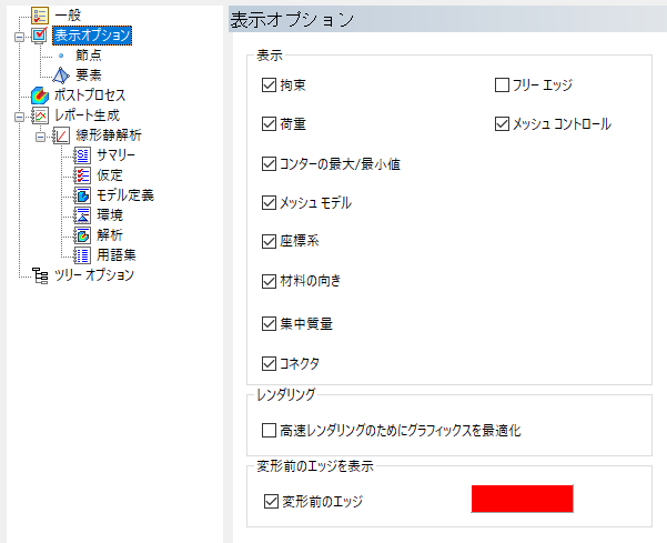

  • [表示オプション]:
    • [表示] – [フリー エッジ]以外のすべてのオプションをオン
    • [変形前のエッジを表示] [変形前のエッジ] – オン
    • [変形前のエッジを表示] [色] – 赤

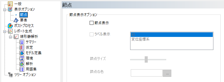

  • [表示オプション] [節点]:
    • [節点] [節点表示オプション] – 両方のオプションをオフ

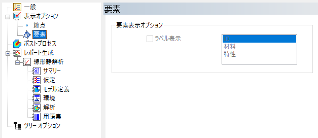

  • [表示オプション] [要素]:
    • [要素] [要素表示オプション] [ラベルを表示] – オフ

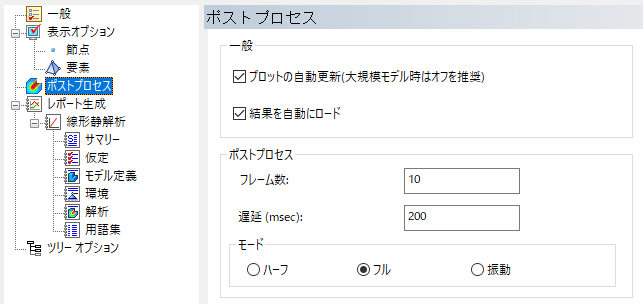

  • [ポストプロセス]:
    • [一般] [プロットの自動更新] – オン
    • [一般] [結果を自動にロード] – オン

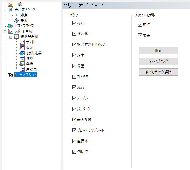

  • [ツリー オプション]:
    • すべての[バケツ]と[メッシュ モデル]オプションをオン
