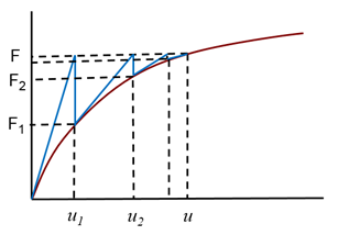

非線形解析 |
その差(F – Fi)を残留力と呼びます。 このプロセスを、F = Fi になるまで繰り返します。 |

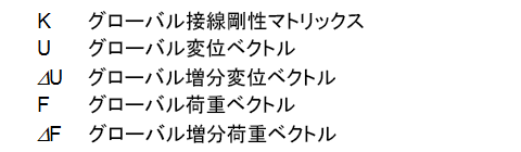

ここで、
グローバル接線剛性の行列 は、この問題が非線形であるため、グローバル変位
の関数になります。
現在のグローバル変位ベクトル は、先行する
の合計です。

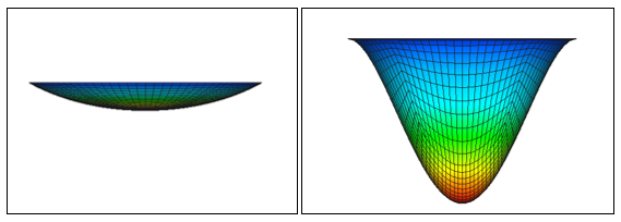

下の図に、補強済みのドラム状の膜に対する 2 つの解析結果を示します。左の図は、大きな変位の効果をオンにしたときの、実際の変位量を示します(変位量のピークは 0.8 インチ)。右の図は、大きな変位をオフにしたときの、変形した形状です。なお、変位量のピークが 5,000 インチを超えるため、その図では変形の縮尺を小さくしています。

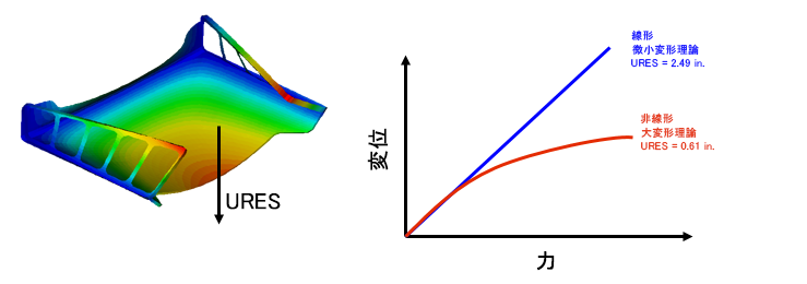

側面に 3~4 本のピンが付いた、平面外の荷重が掛かった平らなプレートも、応力硬化の一般例です。下図に示した用紙トレイの場合、線形モデルでは、パーツ表面の分布荷重が増加するにつれて比例反応が予測される一方、非線形モデルでは、応力硬化の効果により荷重が増加するにつれて変位が次第に減少することが分かります。

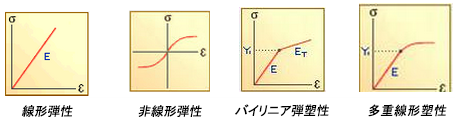

「非線形材質」というトピックで説明したように、線形と非線形の材料反応の間に大きな差が表れる可能性があります。鋼以外のあらゆる材料では、応力-ひずみ曲線を確認することが、問題の非線形性を理解する最良の方法です。(線形材料モデルを使用する場合でも、非線形性を理解しておくことは、解析結果の解釈において重要です。)
次に、単純化した応力-ひずみ曲線のモデルを示します。

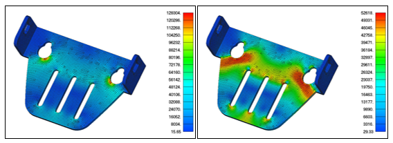

下の画像に示す金属ブラケットは、線形材料と非線形材料の間で非常に異なる応力分布を示しています。この金属の降伏応力は 50ksi です。左側の画像には、線形材料解析の結果が含まれ、降伏のはるか上に応力のピークが現れています。右側の線形材料解析では、応力の再分配により、かなり異なるコンターを示しています。非線形材料解析での塑性ひずみのピークは 1% でした。

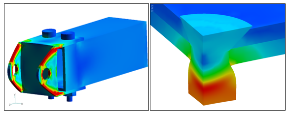

上記の 3 つの問いかけのいずれかに「はい」と答えられる場合は、最も正確な結果を得るために非線形解析を実行することが一般的に推奨されています。次の 2 つのモデルは、線形接触と非線形接触で、それをいつ使用するかの例を 2 つ示しています。左の図は荷台車の連結器のモデルです。アセンブリ内が 6 パーツで構成され、すべてのパーツが最初に接触していて変位が小さいため、線形接触解析として実行できます。右の図はリベットのモデルです。これには、大きな変位が伴うことと、非線形塑性材料モデルの必要性から、非線形解析が必要です。

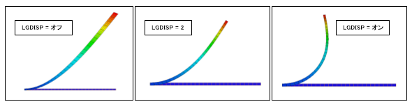

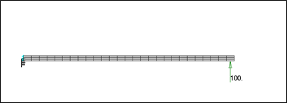

下図に示す長方形の片持ちビームには、100 psi の先端圧力荷重が掛かっており、これに対し、大きな変位の設定値をさまざまに変えて 3 種類の解析が実行されています(Inventor Nastranの LGDISP パラメータを使用)。
3 種類の解析の実行結果を次に示します。最初の画像は、大きな変位の効果がオフのときに発生する非現実的な「成長」を示しています(LGDISP=OFF)。2 番目の画像は、大きな変位の効果がオンで追従力がオフのときの結果を示しています(LGDISP=OFF)。最後の画像は、追従力を伴う大きな変位の効果を使用しており、これが最も正確です(LGDISP=ON)。
