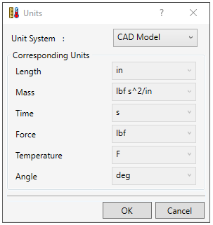

  5. [ツール] > [ドキュメント設定] > [単位]に移動します。単位をインチと lbmass (ポンド)に設定します。これらは、既定の単位になります。
  6. または、ツリーで[単位]をダブル クリックし、[単位系]を選択して、単位をインチとポンドに設定します。
  7. [OK]をクリックします。
