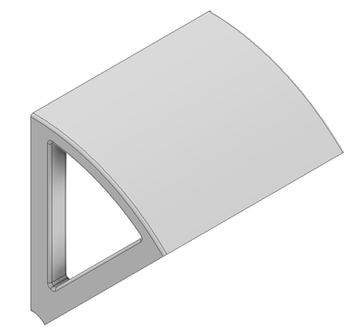

このチュートリアルでは、ホイール アーチ モデルを使用した単純な線形静解析について説明しています。次の内容を説明します。
  1. 周期対称を定義する:
  2. この解析で使用する単位は、英国で使用するインチ、ポンド、秒の単位です。このモデルでは、重力の影響は考慮されません。
