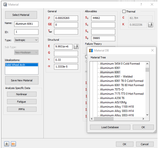

Autodesk Inventor Nastran では、材料ライブラリにアクセスできます。
  1. [モデル]ツリーで、[材料]を右クリックし、[新規作成]を選択します。
  2. ダイアログ ボックスで、[材料を選択]をクリックします。
  3. [材料データ ベース]ダイアログ ボックスには、使用可能な材料が表示されます。
  4. 下の画像に示すように Autodesk Material Library ツリーを展開し、[Aluminum 6061]を選択します。
  5. [OK]をクリックして、[材料データベース]ダイアログ ボックスを閉じます。
  6. 対応する特性が、[材料]ダイアログ ボックスの適切なフィールドにロードされます。

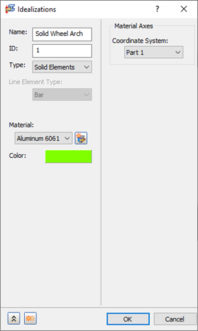

  8. [モデル]ツリーの[理想化]で、[ソリッド]を右クリックし、[新規作成]を選択します。
  9. [理想化]ダイアログ ボックスで、[名前]「ソリッド ホイール アーチ」と入力し、[タイプ]の下の[ソリッド要素][材料][Aluminum 6061]に設定されていることを確認します。
  10. 次に、[OK]をクリックします。[ソリッドの特性][理想化]リストに追加されます。

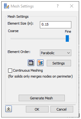

  11. [メッシュ モデル]を右クリックし、[編集]を選択します。次の値を設定します。
    • 要素サイズ: 0.15 インチ
    • 要素次数: 放物線
    • メッシュの連続性を保持: オフ

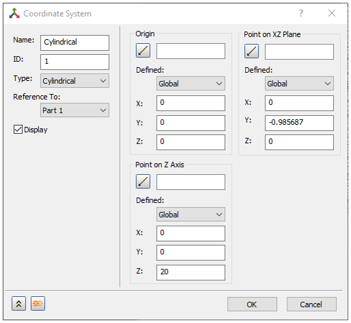

  12. 円筒座標系を作成します。モデル ツリーの下部にある座標系を右クリックし、[新規作成]をクリックします。名前を[円筒]に変更します。下の図に示すように値を入力し、[OK]をクリックします。
