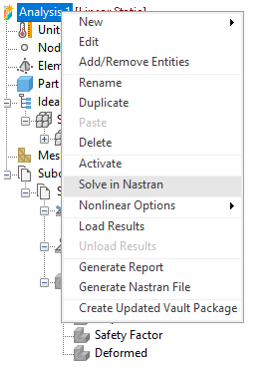

  1. ツリー表示で[線形静解析]を右クリックし、[Nastran で実行]を選択します。
  2. このオプションでは、モデルを実行して解析を保存します。

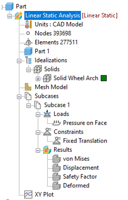

    モデルの解析が完了すると、Autodesk Nastran In-CAD に結果が自動的にロードされます。解析が完了すると、Inventor Nastran[結果]ノードの[サブケース 1]の下に 4 つの異なるコンター プロットが配置されます。これらのプロットには既定のコンター テンプレート設定があり、ツリー表示の下部にある[プロット テンプレート]の下に配置されています。新しいコンター プロットを作成するために、これらの各テンプレートをドラッグして、サブケースにドロップできます。テンプレートを右クリックして、設定を編集することもできます。
    結果のロード後、ツリー表示は次のように表示されます。
    [Autodesk Nastran 出力]ウィンドウは、解析の完了後に閉じることができます。
