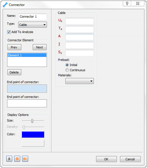

[コネクタ]フォームの[タイプ]で[ケーブル]オプションを選択すると、次のセクションが使用できます。
: ケーブルの初期緩みを定義します。
: ケーブルの初期引張を定義します。
: ケーブルの断面積を定義します。
: ケーブルの慣性モーメントを定義します。
: ケーブルの許容引張応力を定義します。
がケーブルの初期予荷重であることをソルバーに指示します。
が実際の引張荷重であり、一定を保持することをソルバーに指示します。
