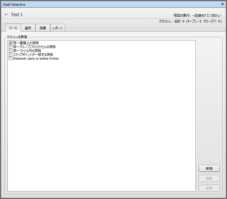

[ルール]タブ
[ルール]タブでは、クラッシュ テストに適用される無視ルールの定義とカスタマイズを行います。ここには、現在使用可能なルールがすべて一覧表示されます。これらは、Clash Detective がクラッシュ テストで特定のモデル ジオメトリを無視するようにするために使用します。既定のルールはそれぞれ編集可能で、必要に応じて新しいルールを追加できます。
ヒント: [ルール]タブには、アクティブなルールの数が表示されます。この通知は、予期した数のクラッシュが表示されない場合に役立ちます。
注: タブの最上部に、現在選択されているクラッシュ テストの概要が表示されます。展開ボタンをクリックすると、[テスト]パネルをいつでも表示することができます。クラッシュ テストがセット アップ時点から何らかの形で変更されている場合(オプション設定が変更された場合、またはモデルの最新バージョンがロードされた場合など)、最新のモデルまたは設定が結果に反映されていない可能性があり、警告
が表示されます。テストを再実行するには、このアイコンを右クリックします。
