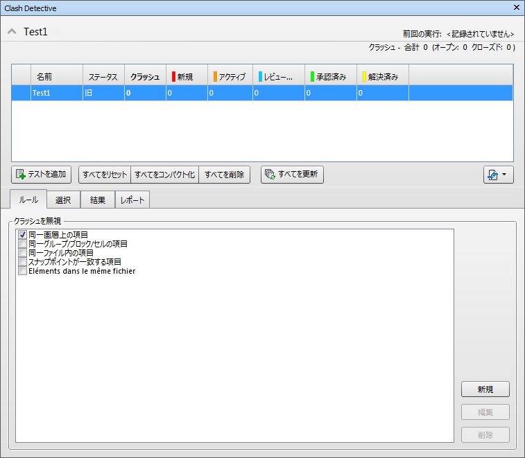

[Clash Detective]ウィンドウ
[Clash Detective]ドッキング可能ウィンドウを使用すると、クラッシュ テストのルールとオプションの設定、結果の表示、結果の並べ替え、クラッシュ レポートの生成を行うことができます。
[Clash Detective]ウィンドウを切り替える
  1. [ホーム]タブ > [ツール]パネル > [Clash Detective] の順にクリックします。
次のように[Clash Detective]ウィンドウが表示されます。

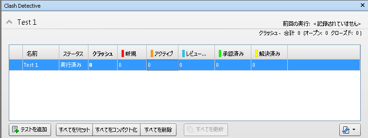

クラッシュ サマリの情報
現在選択されているクラッシュ テストのサマリが、[Clash Detective]ウィンドウの上部に常に表示されます。テストで生じたクラッシュの総数が、オープン状態(新規、アクティブ、レビュー済み)のクラッシュ、およびクローズ状態(承認済み、解決済み)のクラッシュそれぞれの詳細な情報とともに表示されますクラッシュ テストがセット アップ時点から何らかの形で変更されている場合(オプション設定が変更された場合、またはモデルの最新バージョンがロードされた場合など)、最新のモデルまたは設定が結果に反映されていない可能性があり、警告 が表示されます。テストを再実行するには、このアイコンを右クリックします。
展開可能な[テスト]パネルには、[Clash Detective]ドッキング可能ウィンドウのすべてのタブからアクセスできます。このパネルには、表示中の各クラッシュ テストのサマリ情報が表示されます。各テストでのクラッシュ テストの総数が表示され、クラッシュ ステータスごとのクラッシュの数が示されます。
注: 定義されているテストがない場合は、[テストを追加] ボタンと[クラッシュ テストをインポート] ボタンが[Clash Detective]ウィンドウの上部に表示されます。
