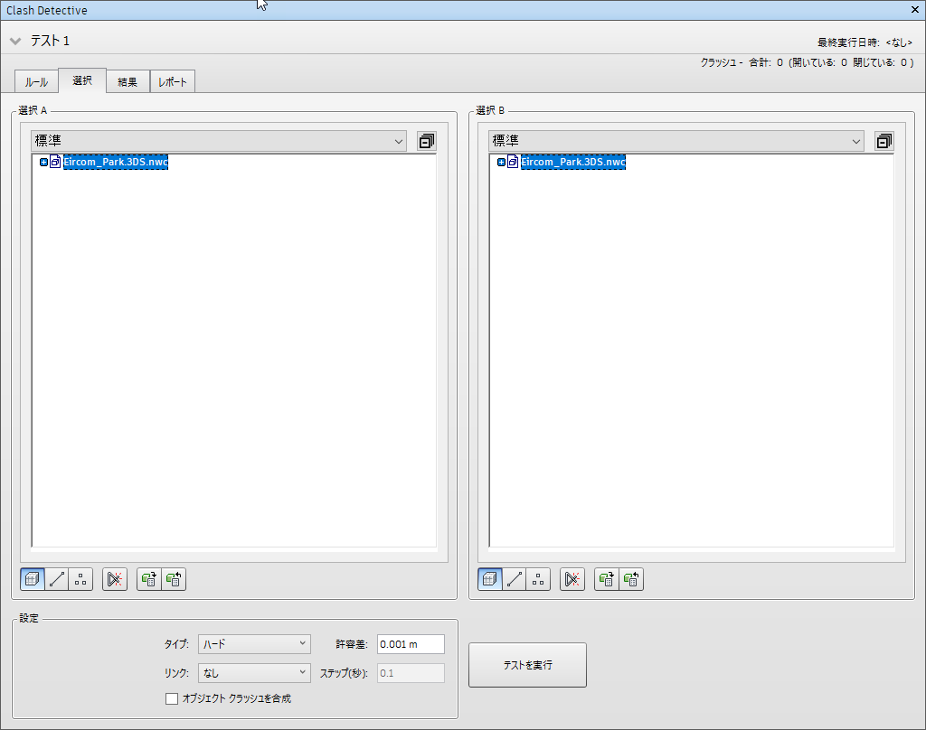

[選択]タブでは、モデル全体をそれ自体に対してテストするのではなく、項目を一組ずつテストしてクラッシュ テストを定義します。このタブでは、[テスト]パネルで現在選択しているクラッシュのパラメータを設定します。
が表示されます。テストを再実行するには、このアイコンを右クリックします。
これらのペインには、クラッシュ テストで互いにテストされる 2 つの項目のセットのツリー ビューがあります。各ペインで項目を選択する必要があります。
各ペインの上部に、[選択ツリー]ウィンドウの現在の状態を複製するドロップダウン リストがあります。次に示すオプションを使用して、クラッシュ テストを行う項目を選択できます。
選択セットと検索セットを使用すると、クラッシュ テストをすばやく、効果的に行うことができ、簡単に繰り返すことができます。クラッシュ テストを行う必要があるオブジェクトのセットを十分に検討し、それに応じて選択セットと検索セットを作成してください。
[ジオメトリ タイプ]ボタン: クラッシュ テストに、選択された項目のサーフェス、線分、および点のクラッシュを含めることができます。
- 項目のサーフェスのクラッシュをテストします。これは既定のオプションです。
- 中心線のある項目(例: パイプ)のクラッシュをテストします。
- (レーザー)点のクラッシュをテストします。
- 選択ツリー内のすべての項目を折りたたみます。
: ペインで選択されているジオメトリを、他のペインで選択されているジオメトリに対してテストするだけでなく、自身に対してもテストする場合にクリックします。
: クラッシュ テストを行うジオメトリを、[シーン ビュー]および[選択ツリー]ドッキング可能ウィンドウで直接選択できます。必要な項目を選択したら(複数のオブジェクトを選択するには、[Ctrl]を押したまま選択します)、目的のペインの下にある[現在の選択項目を使用]ボタンをクリックして、対応するクラッシュ セットを作成します。
: [シーン ビュー]および[選択ツリー]ドッキング可能ウィンドウのフォーカスを、[選択]タブの[選択]ペインの現在の選択と同じに設定するには、[シーンで選択]ボタンをクリックします。左ペインまたは右ペインを右クリックすると、コンテキスト メニューが開きます。
