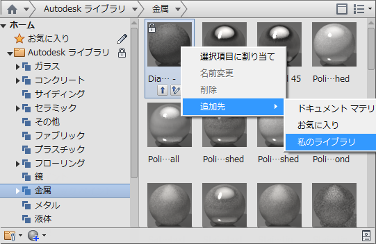

[マテリアル]タブで、マテリアルの見本を右クリックして[追加先]を選択し、マテリアルを追加するライブラリの名前を選択します。カスタム ライブラリが存在しない場合は、事前に作成する必要があります。
マテリアルは複数のライブラリに追加することができます。
ロック解除されたユーザ ライブラリからマテリアルを削除することができます。ロックされたマテリアルを削除することはできません。
