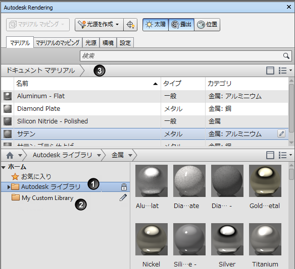

ライブラリには、次の 3 種類があります。
1 - Autodesk ライブラリ。マテリアルをサポートする Autodesk アプリケーションで使用する、定義済みのマテリアルが含まれています。Autodesk から提供されているライブラリはロックされており、ロック アイコンが表示されます。Autodesk ライブラリは編集できませんが、これらのマテリアルをカスタム マテリアルのベースとして使用して、ユーザ ライブラリに保存することができます。
2 - ユーザ ライブラリ。他のモデルと共有できるマテリアルが含まれています。ユーザ ライブラリはコピー、移動、名前変更、または削除することができます。ローカルまたはネットワーク上で作成した既存のユーザ ライブラリにアクセスして開き、[マテリアル]タブで定義したライブラリに追加できます。ライブラリは、単一のファイルに格納され、他のユーザと共有することができます。ただし、ユーザ ライブラリ内のマテリアルで使用されているカスタム テクスチャ ファイルは、ユーザ ライブラリに手動でバンドルする必要があります。
3 - ドキュメント マテリアル ライブラリ。現在開いているファイルで使用または定義されており、現在のファイルでのみ使用できるマテリアルが含まれています。
